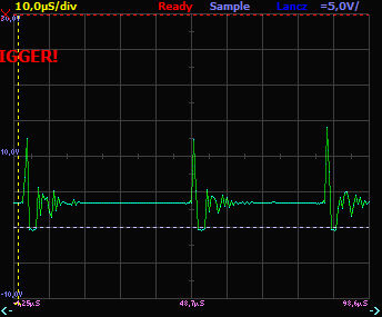

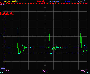

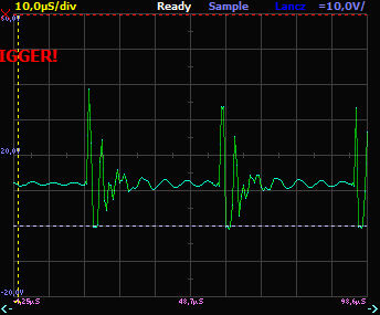

Как проверить емкость даже не представляю. выкладываю. 12V 5V
Приведите, пожалуйста, осциллограммы на центральных контактах D17, D16 и D23.

Одинаковые на 3,3 и 5 думаю из-за D20. выпаять сейчас нет возможности. ночью сделаю осциллограммы без него.
Пообщался с хозяином БП. Он закоротил случайно +12 и +5 - пытался подключить вентилятор на +5 =)
