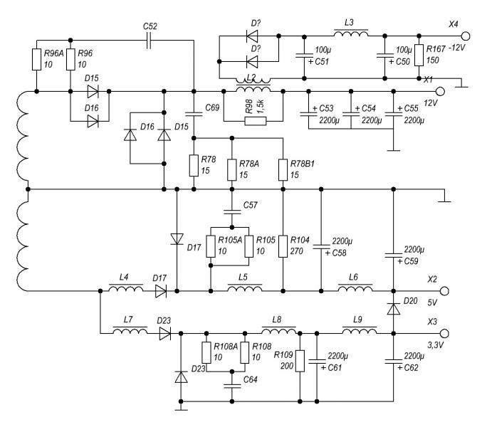

есть подопытной чифтек. с него сейчас возьму диодную
есть подопытной чифтек. с него сейчас возьму диодную сборку и проверю. через час отпишусь.
Кстати с этого чифтека взял дросель и заменил L5. ничего не изменилось.
Дорисовал схему. добавил плечо -12В.
пошел диод D17 менять.

  • Значит так. проблему падения напряжения нашел. был плохой
  • так. все запаяно. 3,3В и 5В зависит от
  • так, вроде одолел. все напряжения появились. Что заметил,
  • CM6800G Повторючь. +12В держится и под нагрузкой. +5В при
