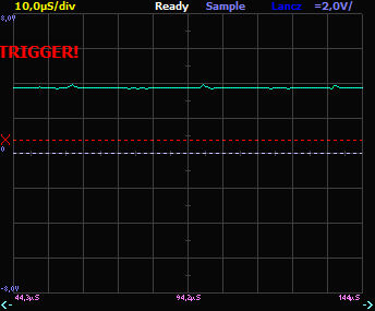

Вобщем так. Пошел следующим образом. Выпаял после диодов весь
Выпаял после диодов весь тракт 3,3 и 5 вольт. Начал по одной детале впаивать сначала тракт 3,3. После каждой впаеной детали, смотрел осцилографом, что после нее. Дошел практически до конца(осталось впаять С62). Вобщем 3,3 вольта вдруг заработало. Правда 5 вольт плеча нету на плате. Возможно емкость какая-та поменялась с плечом 5В(потом надо будет ее найти еще). Итог - 3,3 вольта заработало.
Приступил к плечу 5 вольт аналогично. после диодов приходит 15В. впаял L5, стало напряжение 8В. потом впаял резюк R104, напряжение упало еще до 4,5В(можно увидеть на первой осциллограмме).

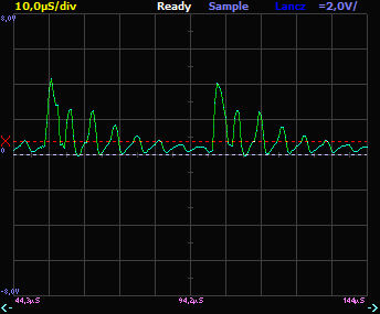

Когда подключаю кондер С58, напряжение становится 3,8В(на второй осцилограмме).
Получается с дроселем L5 что-то?

  • Значит так. проблему падения напряжения нашел. был плохой
  • так. все запаяно. 3,3В и 5В зависит от
  • так, вроде одолел. все напряжения появились. Что заметил,
