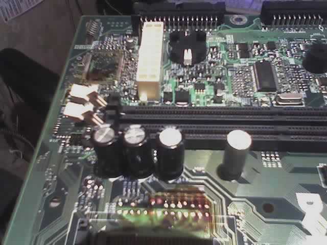

Обычные НЕ SMD... Примеры: Nichicon серии HD (стоит правее
Root писал(-а):
Не... даже обычные литы бывают без термоусадки - но обычно это СМДшный вариант. Встречается на видео, например.
Обычные НЕ SMD...
Примеры:
Nichicon серии HD (стоит правее трех электролитов Nichicon HM серии). Материнка Dell Socket478 (модель хез).
Nichicon серии HC. Видеокарта Радеон 9550/128.
Никакой термоусадки. Маркировка в торце электролита.
Извиняюсь за качество фото, делал на мобильнике.
23-03-09_0018.jpg 41.05 КБ
23-03-09_0023.jpg 49.16 КБ
