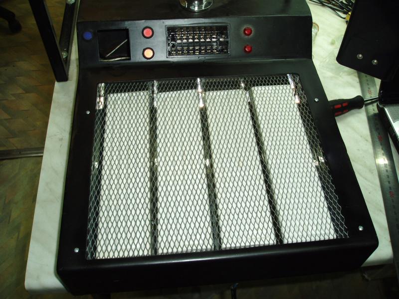

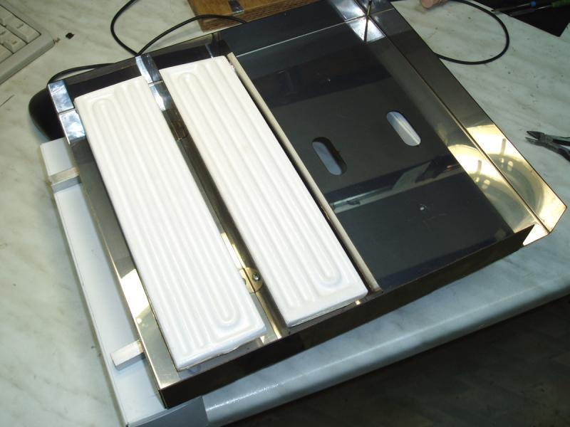

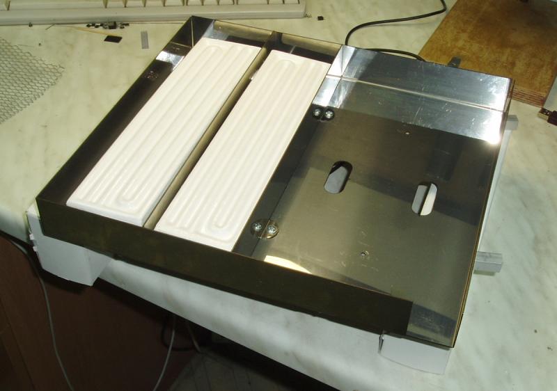

сегодня переделал низ на больший
26х29 см получилось
идея с перегородками взята у термопро
материал - нержавейка 0,8
фото полусобранного низа прилагаю
завтра включу с пидом
Самодельная ИК паяльная станция
