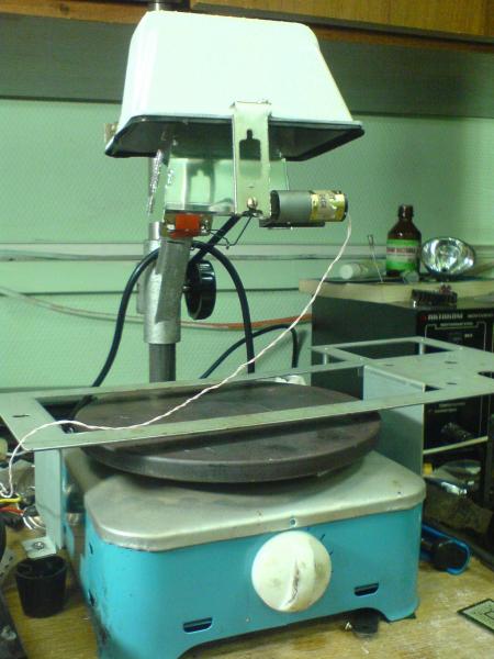

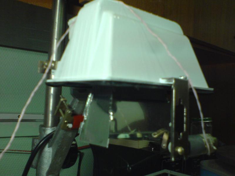

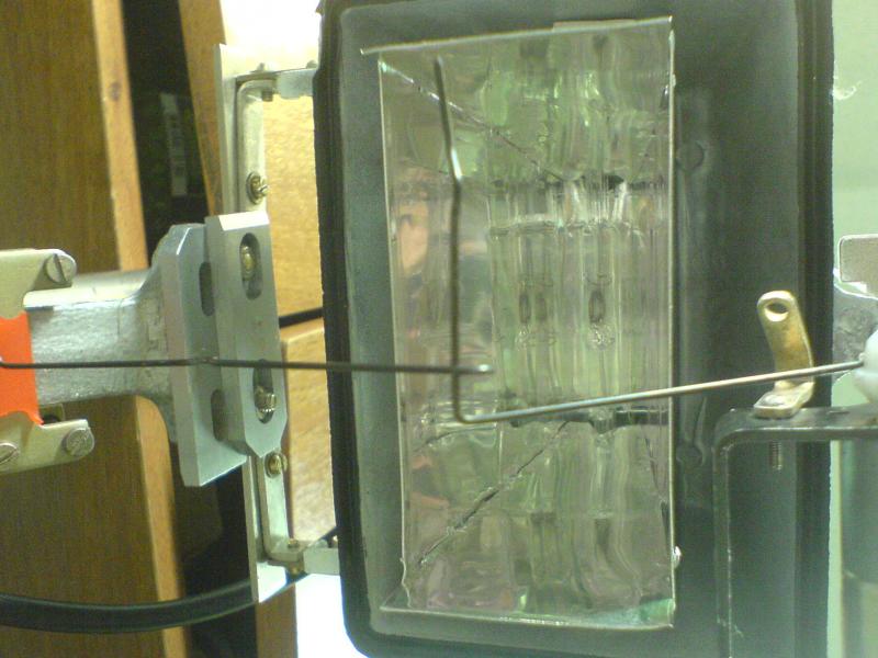

Самодельная ИК паяльная станция
  • Забыл написать, что обошлось это примерно в 30$.
  • В качестве верхнего подогрева заказывал через магазин "Электролюкс"
  • Там же на mirnagreva есть ИК -керамические лампы
  • А кто что думает для использования верха? Лампы
  • mirnagreva.ru- вариант в России... Керамика- это, конечно, недорго,
  • СлавБа такие элементы используются в китайских ИК-станциях....
  • А как вам такие нагревательные элементы для станции
  • Вроде на нотебуке не хвалили. А как там
  • На паралельной ветке ребята предложили ПИД регулирование ТРМ10.
  • К сожалению на это нет времени,в больничку
  • Дмитрий, большая просьба - опишите алгоритм управления Вашей
  • На практике не копец,вспухают те которые непосредственно в
  • Надо смотреть в ветке про электролиты ссылки
  • При соотношении низа к верху, скажем, 150 к
  • На самом деле если не превышать время нагрева
  • Вот эта тема меня как раз очень интересует.
  • проверял - действительно кондерам капец. Хоть полимерам, хоть
  • Кондерам капец...
  • Вот это чудо в сборе паял видюху 8800GTS
  • так ты эт про новыую версию,я говорил
  • Автор прошивки Поглядел на схему, подтяните вывод
  • А мониторить причину сброса, и если это не
  • А поподробнее можно?
  • Собственно глюки у людей появляются, которых у меня
  • так у меня не ик лампы,а обычные осветительные
  • Повторюсь.. Превосходно! Ставлю +1 ! Спасибо за
  • равномерней распределение тепла по площади
  • А зачем стоко ламп на низ? у меня
  • проблема в поиске этой самой галогенки,использовал то что
  • ИМХО, верхний нагреватель и проще и качественнее было
  • Olgert хорошее замечание,буду думать над таким апгрейдом.
  • Станция супер, но как говорится, раз я злобный,
  • Браво ! Буду собирать себе нечто подобное. От
