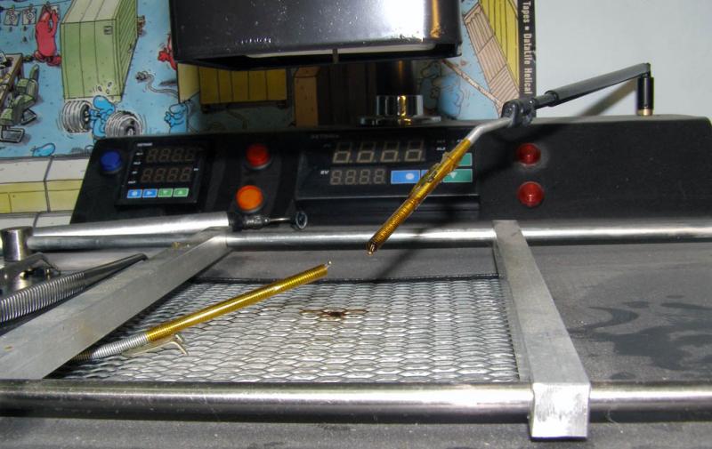

вот мой вариант с термопарами первоначально одна
первоначально одна крепилась к верхнему излучателю, но это неудобно
теперь обе засунуты в ружинки
в качестве штанги для верхней я использовал кусок телескопич. антенны
нижняя прижата к плате снизу
верхняя легко перемещаема в точку измерения
