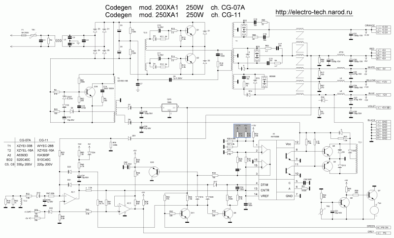

Получил АТХ Кодеген 300. Хочу сделать из него
Получил АТХ Кодеген 300. Хочу сделать из него лабораторный блок питания. Особых задач не ставлю,
напряжение 0-... сколько получится, чтобы не перематывать трансформатора, тем более, что 300 ватный
блок выдержит довольно большие нагрузки. Схема почти полностью совпадает с Кодеген 250.
По всем статьям по переделке АТХ которые нашёл полагается выпаивать всё не нужное. Стоит только выпаять
один из резисторов от первой ноги ТТЛ идущих на +3 или +5в как блок перестаёт запускаться. Впаиваю обратно всё встаёт на свои места. В чём тут собака.....
Спасибо за любую помощь
