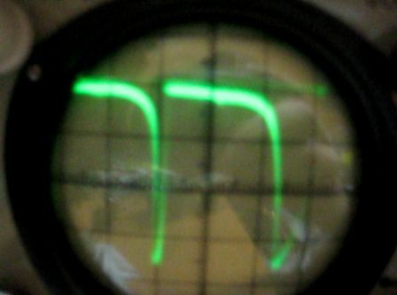

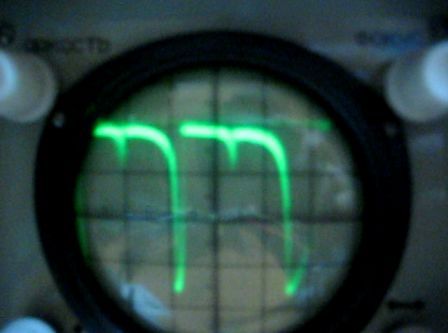

Иногда, когда хожу по данной цепи мультиметром, БП
Иногда, когда хожу по данной цепи мультиметром, БП запускается. После размыкания PS_ON опять ноль эмоций. Поменял всю цепь, тоже самое. Все я в тупике. Наверное на сегодня пора завязывать.
Видимо напал я на верный след. R15 был занижен до 2.2, после замены на 3.9, как должно быть, БП с первого раза запустился, но после отключения и повторного включения опять тишина. R15, R17 стали по 2.2, а R18 вообще порвало(визуально незаметно, прозвонка). Видимо где-то раскачка мучает. Завтро буду дальше копать. Спасибо тебе что помогаешь. Завтро о результатах отпишу, сегодня голова не соображает, надо отоспаться.
След был ложный. Опять я поторопился. Снял я все вышеуказанные детали, проверил, все в норме, но до этого резисторы на плате звонились, как должны быть 3.9КОм, а теперь 2.2КОм, проверил D18 на утечку - норма. Транзисторы и обвязка тоже норма. Если закоротить R25 блок пускается как и положено. На счет напряжений на С18 С12 сказать не могу, нет похожего блока.
Пользуйтесь кнопкой "изменить" для дополнения своих сообщений. Mazayac.
Взял на время простенький осциллограф у знакомого, вот картринки на двух плечах раскачки при замыкании PS_ON на землю и закороченном R25.
