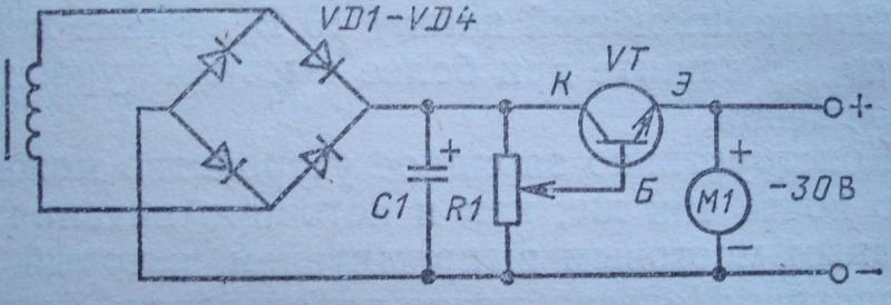

А сделать импульсник на такой диапазон можно несколькими путями:
А остальные способы?
P.S. - А если намотать одну обмотку на 36В и регулировать выходные напряжения через транзистор, как на схеме???
shema.jpg 28.55 КБ
