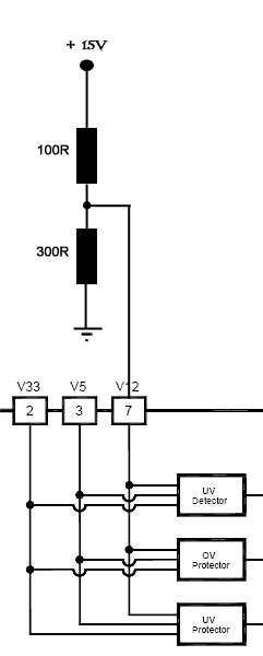

СodeGen 200x 300W Отпаял первую ногу ка7500В и через
СodeGen 200x 300W
Отпаял первую ногу ка7500В и через резик 10К на землю. Когда напруга поднимается до 13,3В - то на выходе получается 0. Я так понимаю - защита от завышенного? как обойти?
Для SG6105D делители будут так выглядеть? + первую ногу (PSon) на землю через резистор ~ 10k
delu.gif 4.81 КБ
