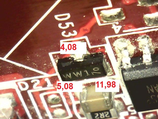

промерял ШИМ 1,3,6,8 - 0 2 - 0,09 4 - 1,58 5
промерял ШИМ
1,3,6,8 - 0
2 - 0,09
4 - 1,58
5 - 3,46
7 - 1,97
Напряжения на диодной сборке D53 в приложенном файле
Snapshot_20120529.jpg 60.5 КБ

  • Нда, результаты измерения явно неадекватны. IMHO автору
  • Намерял как на картинке показано :)
  • Интересно, интересно вы намеряли... Ищите от соответствующих выводов к

  • Явные глюки при измерении на преобразователе
  • Немного не то замерили вот какие пины нужны

  • Тогда придётся провести полную диагностику по напряжениям. Есть какая-нить
  • Сдернул. Не помогло....((
  • Понял, спасибо. Попробую сдернуть эту микруху. Чуть позже выложу
