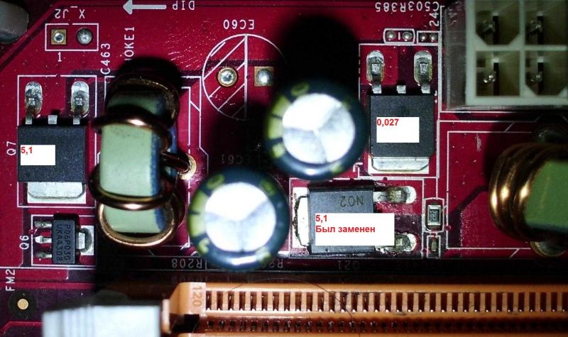

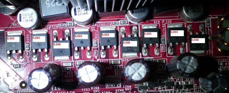

Сделал замеры на ключах. Делал замеры на стоках
Сделал замеры на ключах. Делал замеры на стоках (фото прилагаю)

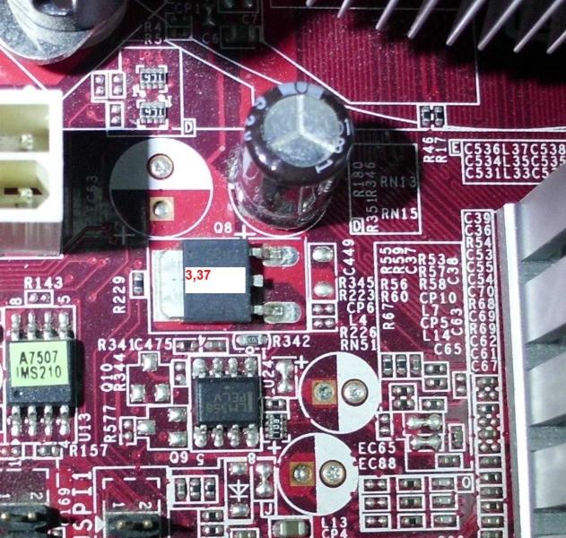

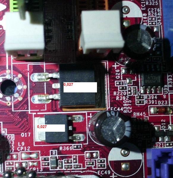

На памяти VDD - 0,027
VDDSPD - 3,37
Vref - 0
Извиняюсь, забыл питание процессора подключить.
на фото CIMG0388_.JPG везде, где обозначено 0,046В на самом деле 11,84В
Ключи у процессора
Q37, Q38, Q33, Q34, Q39,Q31 т.е. те, у которых на стоке 0,027В, без процессора имеют на стоках 0.46В
