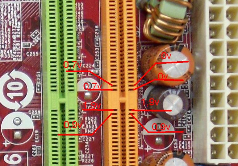

Напряжение памяти замерил. Картинку прикрепляю. Если +12в вытащить -
Если +12в вытащить - ничего не меняется.
Какие кондеры были - не помню. Поменял на Hitano (я только их заказываю).

  • Нда, результаты измерения явно неадекватны. IMHO автору
  • Намерял как на картинке показано :)
  • Интересно, интересно вы намеряли... Ищите от соответствующих выводов к
  • По замеру напряжений на памяти: 64 - 0,5в 238 -

  • Явные глюки при измерении на преобразователе
  • Немного не то замерили вот какие пины нужны

  • Тогда придётся провести полную диагностику по напряжениям. Есть какая-нить
  • Сдернул. Не помогло....((
  • Понял, спасибо. Попробую сдернуть эту микруху. Чуть позже выложу
