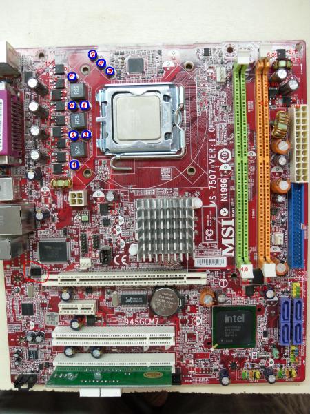

Доброе время суток. У меня имеется аналогичная мамка,
Доброе время суток. У меня имеется аналогичная мамка, когда была жара были вздуты конденсаторы. Два конденсаторы были заменены а остальные, за не имением замены, не были заменены, но были выпаяны. Суть проблемы в том, что когда до меня пришла мамка конденсаторов уже не было и я не знаю какие там должны стоять. Если не затруднит можете написать какие кондеры там стоят, фото прилагается с пронумерованными отсутствующими конденсаторами.

  • EC1;EC4;EC8;EC11;EC12;EC13;EC16;EC66 и EC68 имеют одинаковый наменал 4В

  • такое же сопротивление на 4 ноге шима U26
  • Не должно. Видимо, пробит выход ШИМ U26. Проверьте

  • Держу в руках MS-7505 ver:1.0 Все конденсаторы 680 мкф
  • DronGAA, там будут хорошо смотреться полимерчики, примерно так

  • По поводу замера напряжений на мосфетах - да,
  • Нда, результаты измерения явно неадекватны. IMHO автору
  • Намерял как на картинке показано :)
  • Интересно, интересно вы намеряли... Ищите от соответствующих выводов к
  • По замеру напряжений на памяти: 64 - 0,5в 238 -

  • Явные глюки при измерении на преобразователе
  • Немного не то замерили вот какие пины нужны

  • Напряжение памяти замерил. Картинку прикрепляю. Если +12в вытащить -

  • Предыстория.... Ну просто принесли комп. Сказали не включается.
  • Тогда придётся провести полную диагностику по напряжениям. Есть какая-нить
  • Сдернул. Не помогло....((
  • Понял, спасибо. Попробую сдернуть эту микруху. Чуть позже выложу
  • Поидее грется не должна - вроде это отвечает
