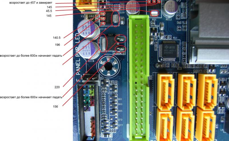

A14 относительно земли 206 Ом без питания. при включоном
при включоном питании А14 на землю дает 3.38V.
все измерения на фото в Омах без перефирии, без проца и при отсоединеном БП.
stab_8.jpg 74.14 КБ
Gigabyte GA EP45-UD3L
  • Напряжение на 98 и 100 ноге.
  • Q42 на средней ноге 2 - 5 Ом
  • Накоротко - значит Ом, соединены дорожкой. Про напряжение
  • я уже писал какое напряжение относительно земли на
