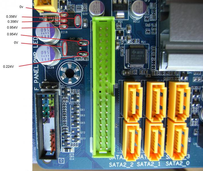

igils, наконец-то я сумел прикрепить фотку с ответами к прошлому сообщению.
проверил. на A14 0.6V, а не 3.3V
A14 относительно Q39 и Q42 прилагаю на новом фото
stab_7.jpg 84.5 КБ
Gigabyte GA EP45-UD3L
  • Напряжение на 98 и 100 ноге.
  • Q42 на средней ноге 2 - 5 Ом
  • Накоротко - значит Ом, соединены дорожкой. Про напряжение
  • я уже писал какое напряжение относительно земли на
