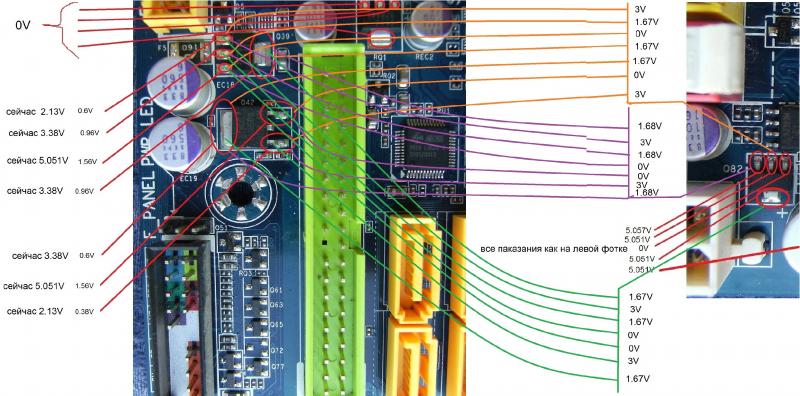

вытащил разъем, через пару часов поставил все на
вытащил разъем, через пару часов поставил все на место. напряжение на Q39 и Q42 изменилось. выставляю новую фотку.
проверил на землю показания такие же как на фото.
stab_6.jpg 75.86 КБ
Gigabyte GA EP45-UD3L
  • Напряжение на 98 и 100 ноге.
  • Q42 на средней ноге 2 - 5 Ом
  • Накоротко - значит Ом, соединены дорожкой. Про напряжение
  • я уже писал какое напряжение относительно земли на
