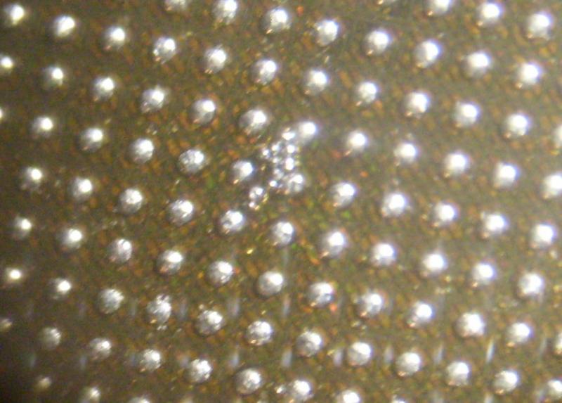

Исследование проводили совместно с Alex Homutov. Фотографии мои. От себя хочу добавить, что снять кристал с подложки, ничего не повредив, вполне реально. Теоретически возможно изготовить трафарет при наличии лазерного резака. Но накатать выводы на кристал при наличии качественной BGA-пасты не получится. Размер зерна припоя не позволит (на фото рядом с контактными площадками кристалла несколько зерен BGA-пасты).
И еще: от прогрева такому чипу лучше точно не станет - коэффициент температурного расширения у компаунда выше чем у припоя. от нагрева до температуры плавления припоя кристалл начнет потихоньку отрывать от подложки расширившимся компаундом. IMHO

Дефекты чипсета NVidia nForce4 - наследник Intel ICH5?

  • to versal Если несложно, хороший качественный прогрев
  • А я nForce 4 грел уже четыре раза.

  • ИМХО проблема в плохом теплоотводе. Если поставить что-нибудь
  • надолго ли?. Причина то всеравно не устранена. У
  • У меня пара десятков матплат, останавливающихся на пост-коде
  • Почитал, воткнул видео, спикер, монитор и.... Заводится! (по
  • А мультики меняли, сокеты грели? Почему AMI в
  • Учитывая, что Вы перепробовали остается только менять.
