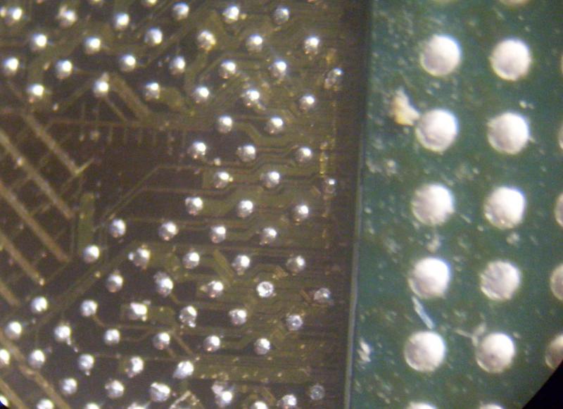

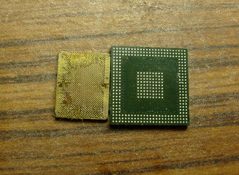

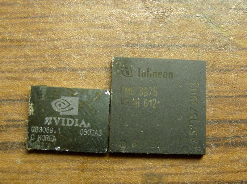

Вот, в подтверждении моих слов, сняли чип с
Вот, в подтверждении моих слов, сняли чип с nF4 и отпаяли кристалл. Фото под микроскопом с увеличением Х40. Рядом чип проца Siemens x65 (pmb8875) с шагом шаров 0.5. Размер шаров видно на фото, но самое главное ассиметрия шаров на nForce,е. Как такое перекатали?
s6300005.jpg 96.34 КБ
s6300007.jpg 113.97 КБ
s6300014.jpg 55.06 КБ
Дефекты чипсета NVidia nForce4 - наследник Intel ICH5?
