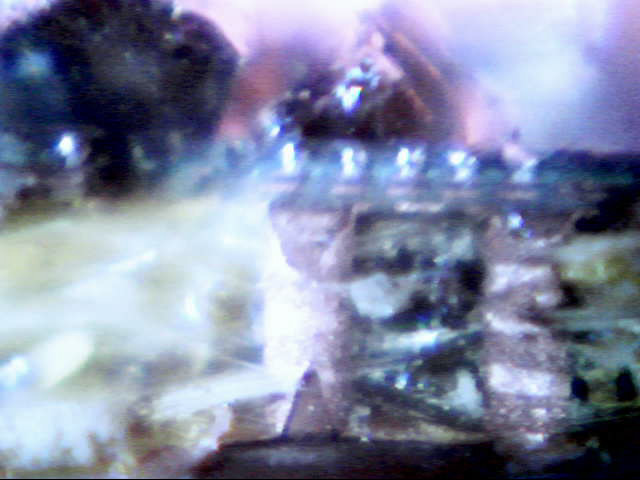

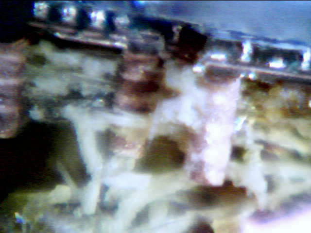

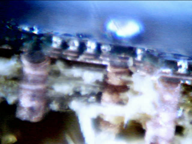

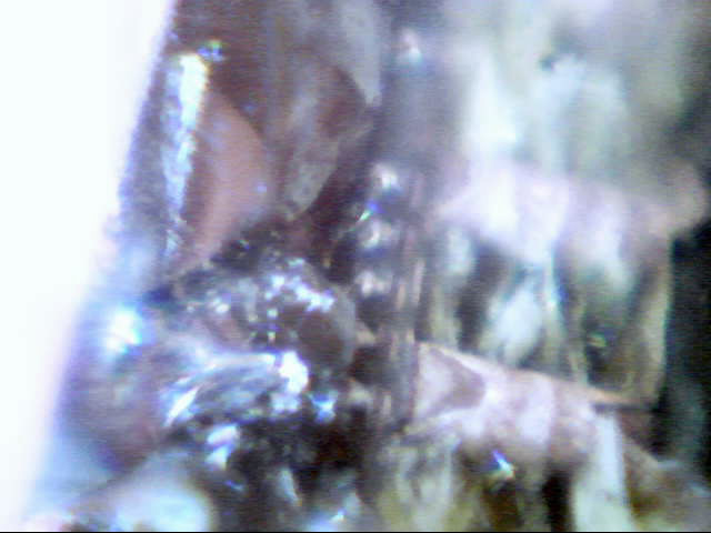

Катать некоторые кристаллы думаю возможно, даже просто поводив
Катать некоторые кристаллы думаю возможно, даже просто поводив шариком припоя по подложке. Проблема их отдирать живыми, тк между шарами всё пролито компаундом, который возможно и отрывает пятачки изнутри расширяясь при прогреве в 3D. Всё для людей:)
化合物芯片不需要倒, 同志们 :)
На фото отломанный кристалл от его более прочной основы с пятаками и шарами. Так же хорошо видны проводники уже подложки, и наглядный сравнительный масштаб. Фотано на вебку с перевёрнутым дулом.
