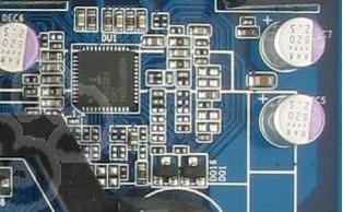

Будьте добры, покажите на картинке где он этот
Будьте добры, покажите на картинке где он этот DR13 ... Я и от 24 ноги шима смотрел и от 36....не вижу Я по дорожкам что куда идет.
Греются они при выдернутом процессоре. Если кремень на месте - ничего не греется. Расколяются просто в момент - такчто и замеры сделать не успею.

  • Смерил напряжение на DQ3 D:2,25 G:9,58 S:0,02 Греются

  • Извиняюсь, в номерах ориентируюсь на схему GA-M61SME-S2 -
  • Судя по схеме, резистор DR13 стоит сразу за
  • Именно без процессора греются
  • А раньше не грелись, или внимания не обращали?
  • DQ3 и DQ9 раскаляются прям за 3-5 секунд
  • Вытащил кремень - хотел без него напряжения замерить.
  • Шим у меня ISL 6324A CRZ. А где

  • На сокете механических повреждений нет. Напряжения еще раз перемерял
  • Тогда не знаю, может я что-то проглядел. Транзисторы

  • VCC = 4.75v PVCCI_2 = 12.17v
  • Последние замеры дали: 1. процессор выставляет VIDы, согласно Вашим

  • VID0 - 0v VID1 - 1.84v VID2 - 0.15v VID3 -
  • ISL6324A pdf - в любом поисковике, в первой
  • intersil.com ISL6324A
  • А теперь пошли тупые вопросы: А где искать
  • Ошибся немного, на фото не разглядел, смотрел по
  • ISL6566 - такого нет. Есть ISL 6324A
