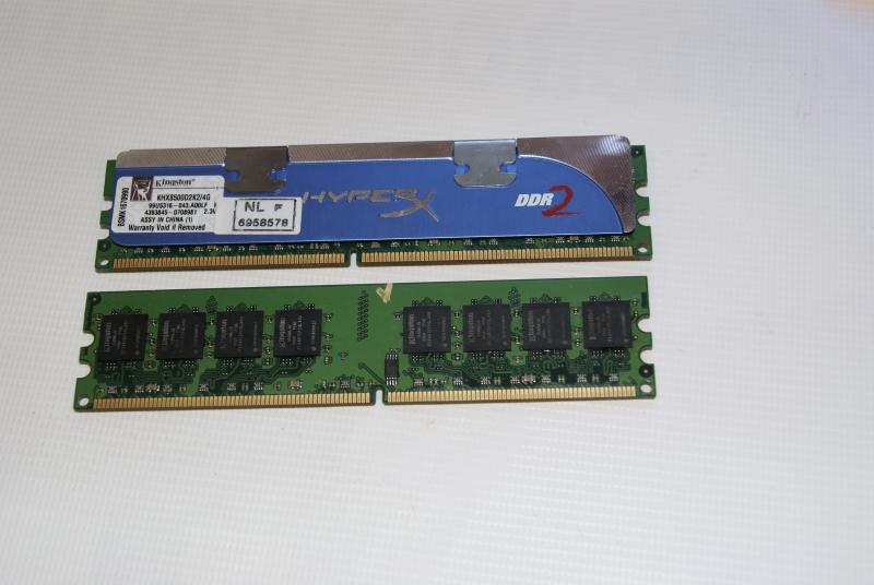

флешка Samsung 24C02I, банки Kingston D1288TEFCGLA5U 16 штук фото
фото и дампы обоих модулей.
Один модуль был рабочий, второй одуплившийся. Попробовал с рабочего на неисправный перекинуть прошивку - не помогло. Пропаял полностью весь модуль памяти и получил запускающуюся, но виснущую память. Вернул родную прошивку - модуль работает на ура.
