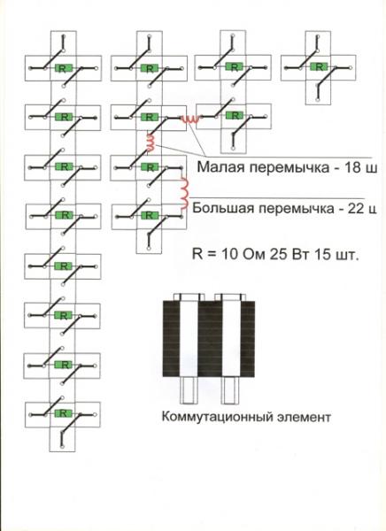

Предлагаю вариант универсальтной нагрузки для БП. Можно было
Предлагаю вариант универсальтной нагрузки для БП. Можно было б смонтировать вариант тупой римской центурии - 4х4 элемента... Однако ж конструкция материализованной формулы 8+4+2+1 относит нас в заоблачные выси фантастической "Матрицы"... Прилагаю файл чертежа.
Universalnaja_nagruzka_dlja_BP.jpg 29.74 КБ
Вариант нагрузки для БП
  • Я отталкивался от тока, при котором спираль начинала
  • учитывая, что удельное сопротивление меди отличается на несколько
  • Erstmann, тока вопрос - насколько этого самого медного
  • DJuk, расчитайте длину отрезка имеющегося провода,
  • Автору. Может быть дополните для сведения: 1. Диаметр проволоки ? 2.
  • Любопытный БП. Я как раз в поисках подходящей
  • как вариант для мыслей http://www.chirio.com/electronic_load.htm
  • Все не соберусь своего "монстра" (тоже в
  • А если они там бабахнут ? Я уже
  • А если светятся - значит порядок? ;) Плюс-минус
  • Хотелосьбы узнать чем автору не нраявяться лампочки? Я вот
  • маловатО токА будет....
  • Добавьте в схему индикатор для POWER_GOOD -
  • Чтобы не превысить максимальную мощность на каждом транзисторе. Греются-то
  • так там один фиг 0,1 Ома набрано шунтом,
  • 840-е - для большего сопротивления канала. Низковольтные полевики, насколько
  • Схема неграмотная, по уму там надо строенный подстроечник,
  • Стремная схема на мой взгляд. Нихром действительно смотрится
  • Пока я сохранял и вставлял сюда рисунок,

  • Насколько я понимаю, это быстро правится введением

  • Ну, вот, как по заказу ;) И.Нечаев в
