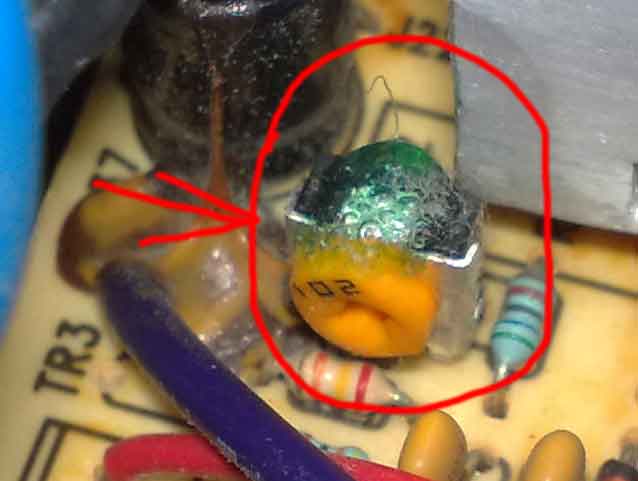

Тему читал, но: 1. В электрике я мало
Тему читал, но:
1. В электрике я мало что понимаю:)(и пожалуйста не надо посылать учится:)) )
2. Что есть электролиты? Конденсаторы? заменить С32, C34, C36 ?
3. Что такое дежурка(за что отвечает, зачем она вобще, это транзистор?), поиск в сети ниче дельного не сказал.. и где находятся её кондеры?
4. Напрягает высокочастотный звук.., это не ШИМ умирает?
5. И посмотрите пожалуйста на прикремленном файле - что это такое и не мертво ли оно:).. на вид эта штука мертвая.
Заранее благодарен.
180920091426.jpg 18 КБ

  • Прочитайте тему сначала. Замените электролиты дежурки, резистор, стабилитрон

  • 2 Явор Значит не работает либо оптрон, либо стабилитрон

  • C34- то заменили ?

  • 2 Явор Меняйте С34 на НОВЫЙ. Лучше 47 микрофарад
  • Во первых это стабилитрон на 7В. Меняй
