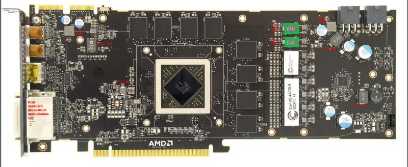

Замерять на обоих контактах обведенных дросселей. Значения привидите

Замерять на обоих контактах обведенных дросселей. Значения привидите сюда.
105.44 КБ
Дохлая Asus Radeon HD6950 2Gb референс
Одна из причин неисправности этих видиокарт -
Подозреваете питание памяти?
Ну по моей теории получается обе фазы работают,
Верхний дроссель L800 слева 1,6 справа 1,56в Нижний

Ну дальше действуйте по желанию: - Проверяйте видна ли
На выходах всех 3-х стабилизаторов по 5
Замеряйте на ВСЕХ стабилизаторах, в том числе
snAke666 , может вот на этих 3-х
VDDCI
Слева от GPU на картинке, которую привел
Мда. Действительно можно поржать. Конечно
Справа от GPU на картинке, которую привел
Если Вы про сопротивления по линиям данных,
Нда, Wolfram решил сделать вид,
Так чо по моим замерам сопротивлений? Есть

упс...результат: от 11,27кОм до 11,56кОм. В основном
Можно и так. Включать карточку на 2-3
Осмотр не выявил подгораний (повреждений). Накинул СО и
С чего начать.... 1. С осмотра видеокарты на предмет
