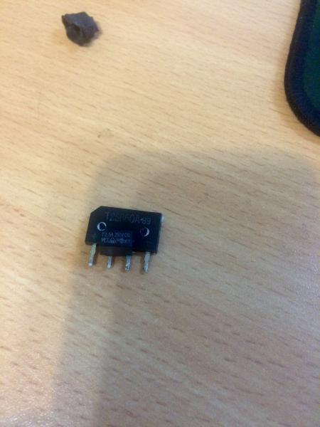

Здравствуйте вот поднял тему давно валялся такой блок
Здравствуйте вот поднял тему давно валялся такой блок упал просто и перестал работать,замкнул на корпус.
Решил попробовать отремонтировать,с помощью вашего сайта и добрых людей уже видео и монитор отремонтировал.
К делу-нашел что диодный мост и предохранитель сгорели,вместо предохранителя волосок припаял а диодный мост от комп блока выпаял на пробу не ругайте сильно.
Поставил на разрыв лампу 220 и он завелся,на выходе 19v как положено уже без лампы.
Вопрос где приобрести теперь такой мост и предохранитель с али не связываюсь,на ебей нет,в чип дип тоже нет?
С уважением.
fr_38.jpg 28.85 КБ
  • - а это не диод случайно?
  • r40- 5r1 r38- 361 r39- 68r0
