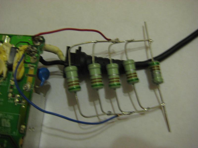

Так?
Нагрузка подключается параллельно вольтметру а не последовательно.
А что именно не правильно сделал?
Похоже так и есть, только сейчас заметил,

Подключил лампочку на 40W, почему-то она даже не

Боишься? Для первого включения лампу поставь вместо предохранителя.
Заменил диоды.. как думаете стоит попробовать включить или
