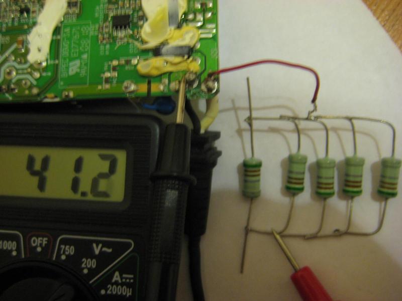

Правильно?
15 Фев 2011 - 21:01
CheeGer
41
0
Правильно?
42.53 КБ

Нагрузка подключается параллельно вольтметру а не последовательно.

Прибором С-метром, ESR-метром, а лучше - заменой.

Плохо. Что-то подгорело в первичке. Конденсаторы там

С резисторами попробовать? Смог найти только МЛТ 2Вт 510ом,

Боишься? Для первого включения лампу поставь вместо предохранителя.
Заменил диоды.. как думаете стоит попробовать включить или
Сделал наконец-то чёткую фотку участка с диодами и
Они на 600В 4А каждый - MUR460 Никак не

Прозвонил диоды- два рабочие(отметил синим), два пробиты(красным).. как
Подними у них по одной ноге и прозвони Там

Мост проверил- не пищит.. закрытый полевик показывал чуть
Это значит чтоб тестер в диодном режиме не
