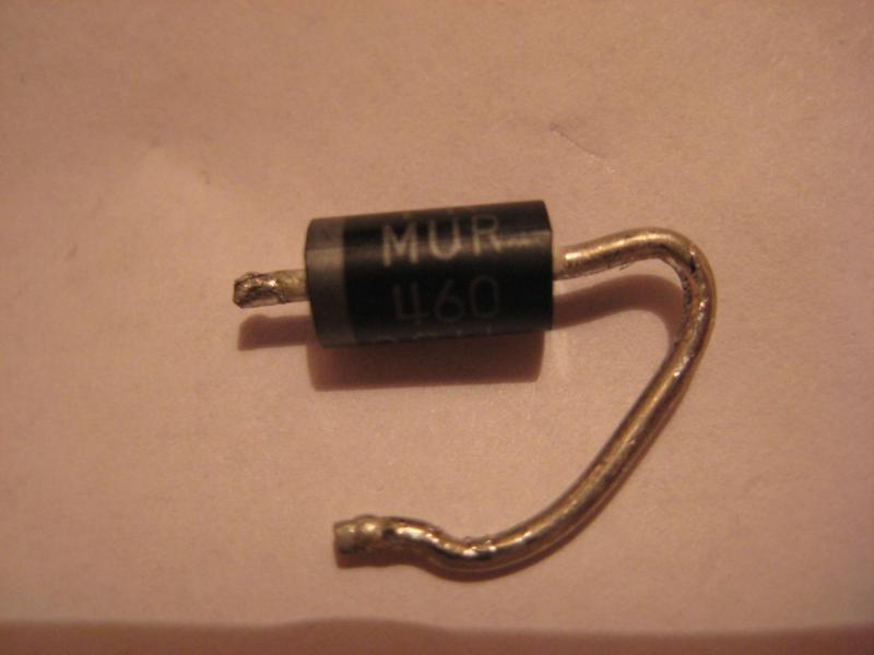

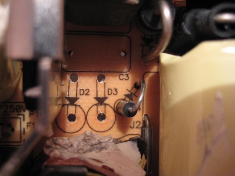

Сделал наконец-то чёткую фотку участка с диодами и
Они на 600В 4А каждый - MUR460 Никак не
На обоих написано: PK MUR 460 0811
А как эти пробитые диоды на плате обозначены?
Прозвонил диоды- два рабочие(отметил синим), два пробиты(красным).. как
Подними у них по одной ноге и прозвони Там

На фотках у тебя кондёры. Верхний - 0.47мкф 450В Нижний
Мост проверил- не пищит.. закрытый полевик показывал чуть
Это значит чтоб тестер в диодном режиме не
Вроде не похож.. отметил его на фотке...
- а это не диод случайно?
