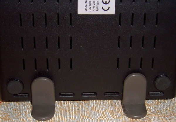

Нормальная температура.
Для продления срока жизни модема можно посадить на процессор радиатор. Например, отпилить лишнее от радиатора старых видеокарт или мостов материнок. Обрезать так, чтобы радиатор на миллиметр вылазил за пределы корпуса процессора. По середине термопасту, по углам клей. Прижать и немного пошевелить.
Эксплуатировать модем лучше в вертикальном положении - лучше охлаждение. На картинке мой 2540U.
