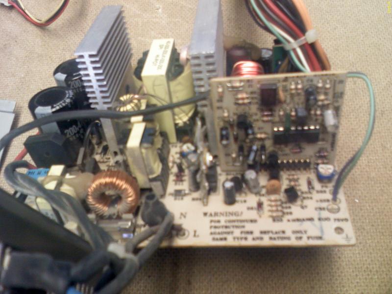

Здравствуйте! ............Помогите пожалуйста со схемой к БП Power
Здравствуйте! ............Помогите пожалуйста со схемой к БП Power Man model:SPI-235HA или советом не влючаеться ...вернее при влючении кратковременно появляються напряжения на 1-2 сек.кулер делает несколько оборотов и блок уходит в защиту.Блок чистый битого ,горелого и вспученого нет,
кондеры поверил в высоковольтной части дежурки и в базах силовых ключей +5v дежурки держит под нагрузкой 2Вт, +22 в на 12 ноге шима присутствует...+5в на 13,14,15 так же есть...
Собран ... Основной ШИМ КА7500, дежурка на КSC4020 и L7805, супервизор LMT393N ...правда ШИМ КА7500 и супервизор LMT393N собраны отдельным субмодулем и 3,3 в то же на отдельной плате стоит TL431 и A928A ......буду благодарен всем ответившим!
DC100506001.jpg 64.19 КБ
