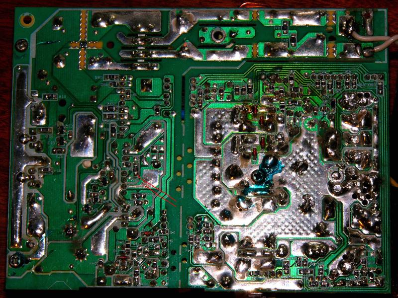

Сегодня мне притащили отремонтировать БП 750 Вт.
Оказалось, что в блок каким-то раком попал комповский винтик, на винтике два характерных электрических "ожога". Нашел, где эти же две точки в схеме (5 мм друг от друга) - одна на контакте первичной обмотки основного транса, вторая - на каком-то SMD-резисторе. Оба транзистора звонятся во все стороны. Они пробиты или их нужно выпаивать для прозвонки?
Из знаний - в общих чертах понимаю, как оно все работает.
Есть +5 В на фиолетовом проводе, больше признаков жизни нет. Кстати, да, предохранитель сгорел, я его уже заменил.
14 лет 7 месяцев назад
Выпаивайте. В таких БП транзисторы могут стоять "в параллель".
Выпаял. Оба транзистора 20N60 звонятся во все стороны - сопротивления по нулям. Что еще могло "вынести" кроме них?
Где замкнуло - показал красными линиями.
SMD транзисторы в раскачке этих ключей и 90% за то, что нужен новый ШИМ.
В затворах этих транзисторов стоит по резистору 5R1 (как я понимаю, 5,1 Ома?), которые идут с какого-то маленького трансика. Последний, по-видимому, в порядке, а вот резисторы обладают бесконечным сопротивлением ::)). В первичке этого транса транзисторы (SMD) ведут себя по прозвону, вроде бы, нормально (я их не выпаивал).
Когда найду замену ключам, отпишусь.
Так-с, а что можно вместо них поставить рублей за 50, посмотреть, будет ли работать?
Не хотелось бы спалить родные новые - это почти 500 рублей...
От блока отвязываться тоже не хочется, мне все же интересно, хотя чел, скорее всего, купит новый, не дожидаясь.
Да, можно попробовать на слаботочных транзисторах
