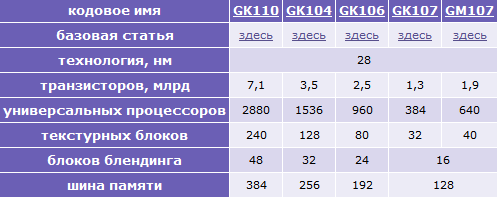

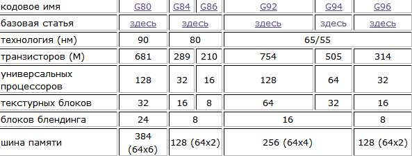

Только не понятно к чему это, разговор идёт о современных картах, но да ладно можно и для них табличку найти:
Ширина шины определяется разрядностью контроллера и количества этих контроллеров.

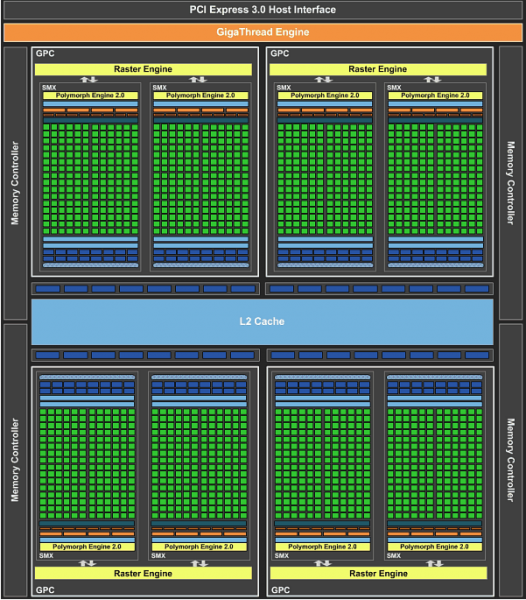

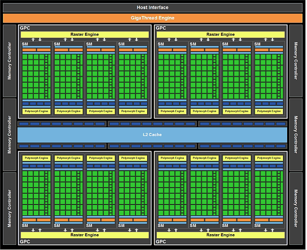

Графическая архитектура GF100:
Архитектура Kepler:
Как видно из картинок количество контроллеров памяти и блоков (ROP)(блоки во круг L2 Cache) одинаковое, но это не является одним и тем-же, хотя связь явно имеется.
НО СУТЬ НЕ В ЭТОМ я искал как увеличить количество блоков ROPs чтоб допаять чипы памяти и было 2гига.
2 гига можно получить только в случае, если на данном дизайне платы выпускаются карты как с 1гигом, так и с двумя, тогда нужно либо допаять память с обратной стороны либо устанавливать более ёмкие чипы, т.е распаивать так же и такие же чипы как и на 2-х гиговой версии и прошивать биос от 2Г версии, других вариантов ИМХО нет.
