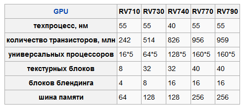

Palit GTX550TI однако, там 2 чипа по 2Гбит и 4 по 1Гбит. :)
Шины памяти разные 192/128 это и есть ROPs
Нет :). (ROP) - Блоки операций растеризации.
Но даже если принять ваше неверное предположение, то как прокомментируете следующую табличку, если учесть, что количество блоков блендинга и есть количество (ROP)
хотя у NV и прослеживается некая связь количества блоков (ROP) и ширины шины памяти, но это не означает одно и тоже, если можете привести ссылку на иное утверждение - буду рад ознакомиться.

  • 1. Гп имеет контроллер памяти под определённую разрядность
  • Премного благодарен, разжевали как младенцу. Спасибо. Осталось дело
  • 4M = 4 Мегабайта в одном банке. В
  • Приветствую, igils. не понял, 4М=4 мс (МикроСхемы?)? Что означает
  • 1 чип памяти: 1Gbit GDDR3 SDRAM с организацией
