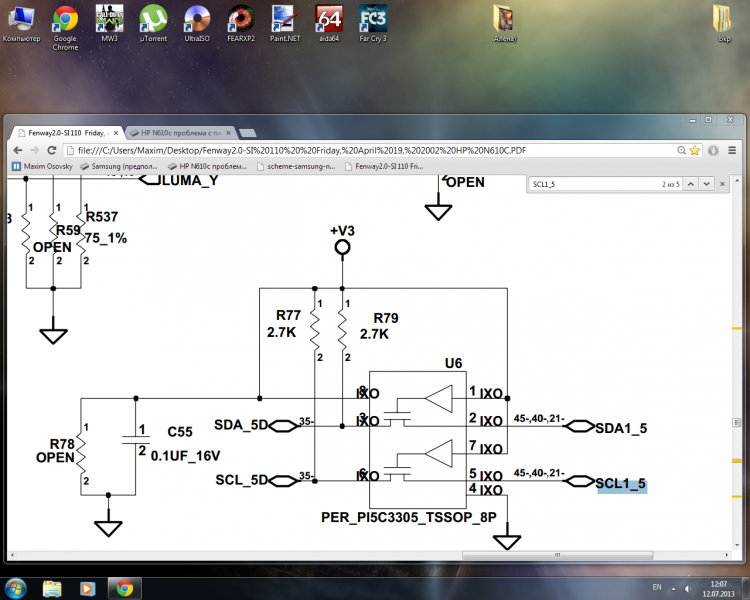

В первичной частью все в порядке, с платки поступают все логические сигналы, на DC-DC плате(с ШИМ'ами) все напряжения присутствуют! Проблема - аппарат вроде как думает, что имеется батарея(просажен один лог.сигнал на разъеме батареи), но не может её идентифицировать, и отключается. Кто там управляет этой дрянью? MIO ? Здесь вроде есть и COM и LPT порты, значит не EC, а либо MIO, либо SIO.

Сигналы SDA1_5 и SCL1_5 через резисторы подтянуты к линии 5в. R702 и R703 целы. На обоих резисторах с одной стороны 5.00в
С другой - на одном 5в, на втором 0.2в При включении платы - 1.8В.
Мне кажется, оно просажено.. Как дальше быть?
UPD2:
Черт, ребят, я дурак!!
На плате есть микросхема PIC что-то там. Она греется очень сильно, пока включена плата вскипает. Пара секунд всего!
Короче, она соединена с выводами акб SDA1_5 и SCL1_5. Значит, может быть дело в ней ?
На схеме U6
