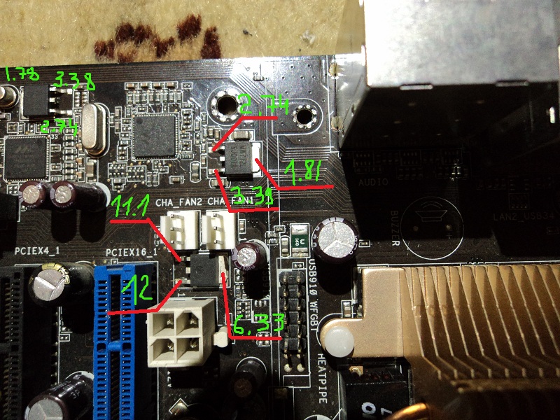

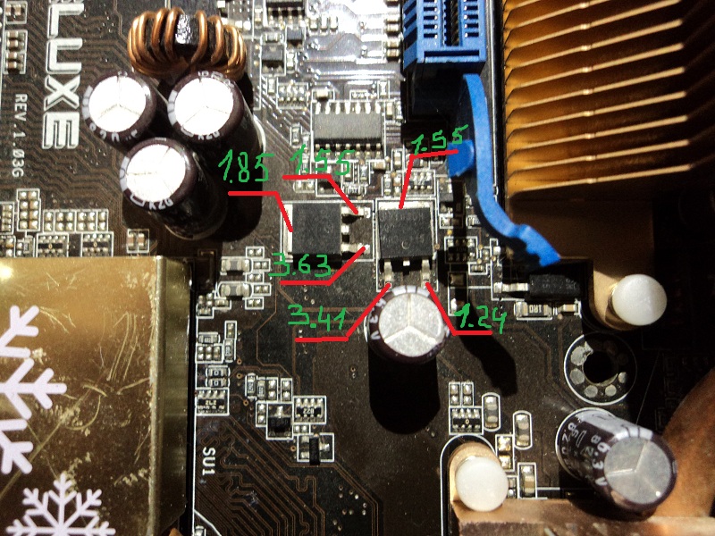

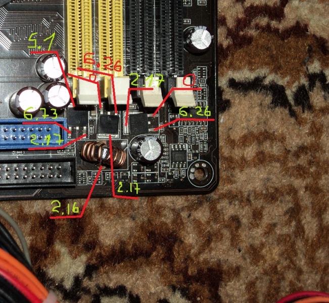

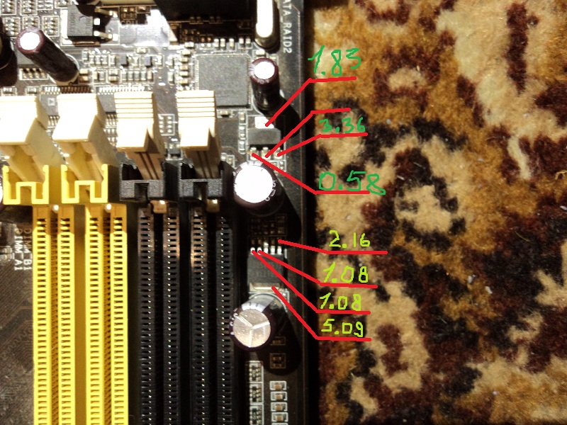

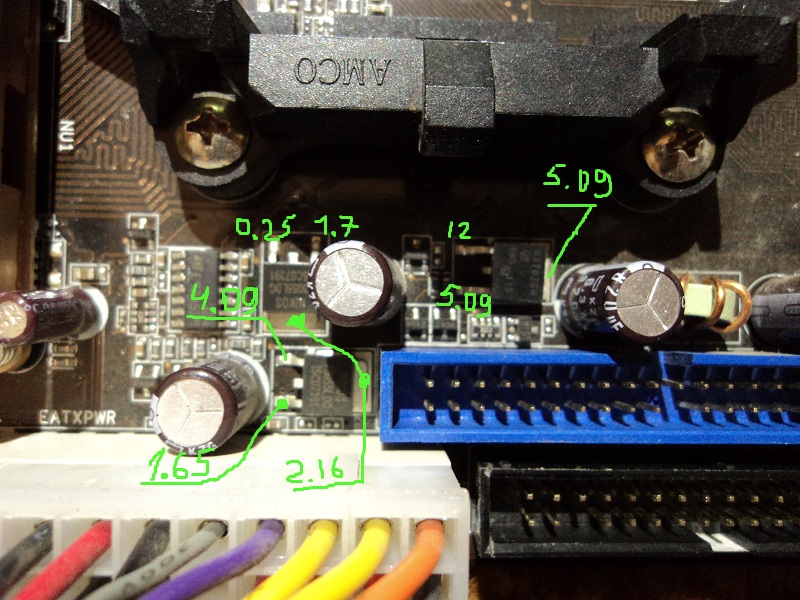

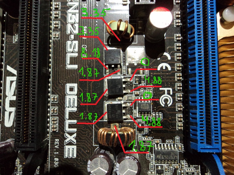

Здравствуйте! Имеется в наличии материнка ASUS M2N32-SLI DELUX По

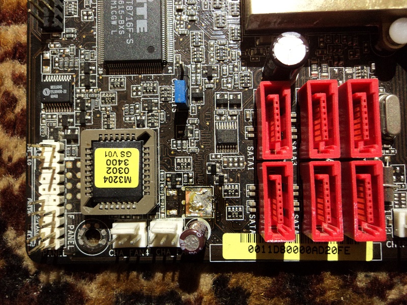

По словам бывшего владельца, мать работала все было хорошо, но в один момент просто не включилась.
Теперь когда она попала ко мне, то картина следующая, мать включается максимум на секунды 4-5 и выключается, так можно бесконечно и безпрерывно включать кнопкой, при этом проц. нагреватся... (БП рабочий, проц, память). Если отключить доп.пит. проца, то мать включается, кулер крутится, проц не греется, но потом кнопкой не отключается, или если оставить доп.пит., но снять проц, то тоже остается включенной. Мосты греются ели ели при включенной материнке.
Разные темы читал про эти материнки на этом форуме, то транзистор возле батарейки жив, но нашел пробитый (3310GH) (на фото есть, но я его выпаял и все тесты проводил без него, так как замены нету пока что!)
Питание проца - 1.14В
Ресет - 3.35В
Контакт А15 - 1.35В

  • Транзистор подобрать по datasheet, менять и делать вывод

  • Стран_nik, вообще-то S72 - это полевик N-канальный 2N7002,
  • Два транзистора NPN - S72, исправны. Напряжение на
  • Стран_nik, посмотри мой пост выше через один. Надо
