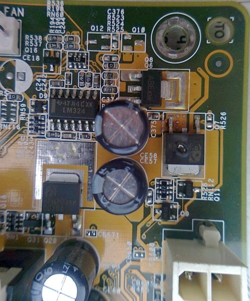

Здравствуйте. Решил написать в этой теме. Плата ASUS P4P800S-X. Погорел (буквально)
Здравствуйте.
Погорел (буквально) транзистор Q7, пресловутый APM2054.
Почитав эти темы, понял, что они работают в линейном режиме.
ОУ рядом это обьясняет.
Тем не менее, это не обьясняет того, что случилось.
Ибо случилось что-то экстремальное там (смотрим фото).
На замену из подобного есть только AP15N03H - 1шт (т.к. крупномасштабно этим не занимаюсь. пока).
Сравнил по характеристикам, заменяемость нормальная, кроме напряжения переключения.
У APM2054 оно 0,5..1,5 В, а у имеющегося AP15N03H 1..3 В.
Можно ли поставить по этой причине, и можно ли вообще ставить пока (ибо перегар незаурядный)?
Напряжения померить пока возможности нет (ATX БП нету).
Что можете посоветовать?
Прозвонил конденсаторы рядом.
КЗ нет.
