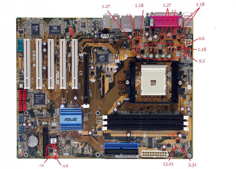

Всем привет! Получил материнку К8Н-Е думаю сдесь тема какраз о ней, проблема такая , не включается мост греется сильно и процессор греется , сделал замеры транзисторов, которые мне показались странные , что делат? есть ли шанс её востановить?

  • На K8N это частая проблема, дохнут эти транзисторы..

  • судя по замерам q25 умер
  • Да вы правы там 12 вольт не подписал
  • И на Vcc :)? Еще раз приведите
  • Там ноль,на всех остальных ножках кроме подписаных ноль
  • Что на 11-м выводе - EN? Ноль или
  • Промерял напряжения на шим что то там не
  • mikkey , не стоит так категорично... Нет

  • Угу, причем в данном случае это только ШИМ,
  • На сколко я понял сдесь http://keep4u.ru/full/2009/02/25/46e5c3a4a889cbb4fd/jpg в правом
  • Лучше всего читать документацию на конкретный ШИМ, согласно
  • Может подскажите где можно почитать о шиме .
  • sihinn 1. Видно паршиво. Вполне можно догадаться

  • Цитата: Судя по первой картинке - имеется КЗ по
  • Как все-таки полезно иногда "...отследить прохождение сигналов
  • Асус на NForce часто становится С5 когда перемыка
  • прошил, ура! Всем спасибо.

  • Если принудительно запустить питание, на мост идет 1.59
  • Q1 жывой, и Q32 тоже
  • На память надейся..... достал из хлама матплату -
  • Тогда чем занимается нижний, у которого на
  • Тот, что самый верхний (5,05. 0. 0.) 9915
  • Верхний транзистор на первой картинке - это дежурное
  • З.И. а на чем собрана дежурка моста (где
  • Сопротивление 500 Ом. А как измерить напряжение питания моста,
  • Судя по первой картинке - имеется КЗ по
