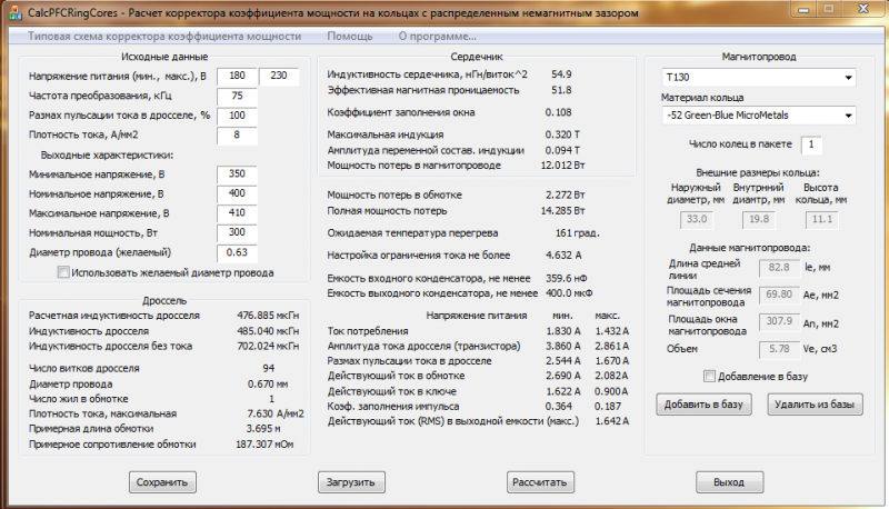

Не надо выбирать колбасу по ее цвету. Хотите классики - ставьте кольцо из распыленного железа 52 смеси (Зелёный/голубой или салатово/голубой). Хотите экспериментов - попробуйте ферритовые сердечники с зазором. Я вот собираюсь в свой опытный образец поставить ферритовый ш-образный сердечник от АТХ блока питания типоразмера EI-33. Мотну на него 30-40 витков, а потом воздушным зазором установлю нужную индуктивность.
Есть чудесные проги CalcPFC.exe и CalcPFCRingCores
Брать например тут electronix.ru/forum/index.php?showtopic=118099
Обсчитайтесь на здоровье:)
Например T130-52 на 300Вт мощности - 94 витка и 160 градусов ожидаемого нагрева без обдува. На грани.
pfc.png 308.39 КБ
