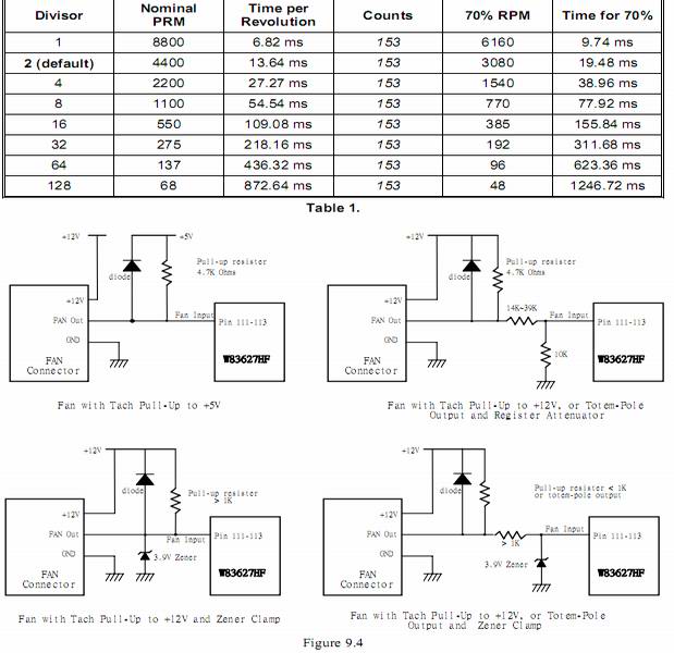

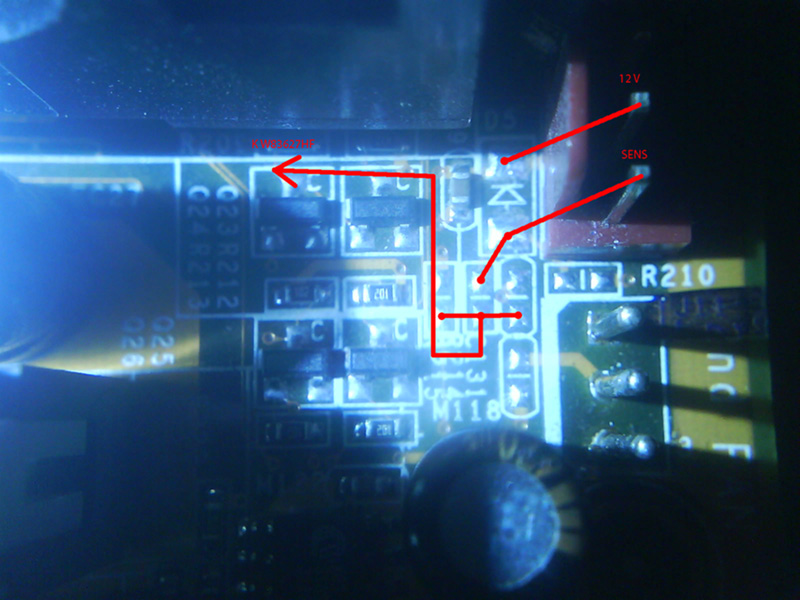

Как выяснилось, сенсоры кулеров вообще не заведены
Как выяснилось, сенсоры кулеров вообще не заведены на W83627HF. возле штекера ЦПУ кулера разводка хоть есть, можно детальки допаять, а на остальных штекерах даже разводки нету. В связи с этим возникла идея собрать небольшой модулёк с объвязкой сразу 3-х кулеров и подпать его к W83627HF. Судя по разводке используется вариант верхний справа на рис 9.4. Подскажите, какой диод там применяется? На другой материнке посмотрел - диод в теклянном корпусе. Вроде как похож на советский 521.
