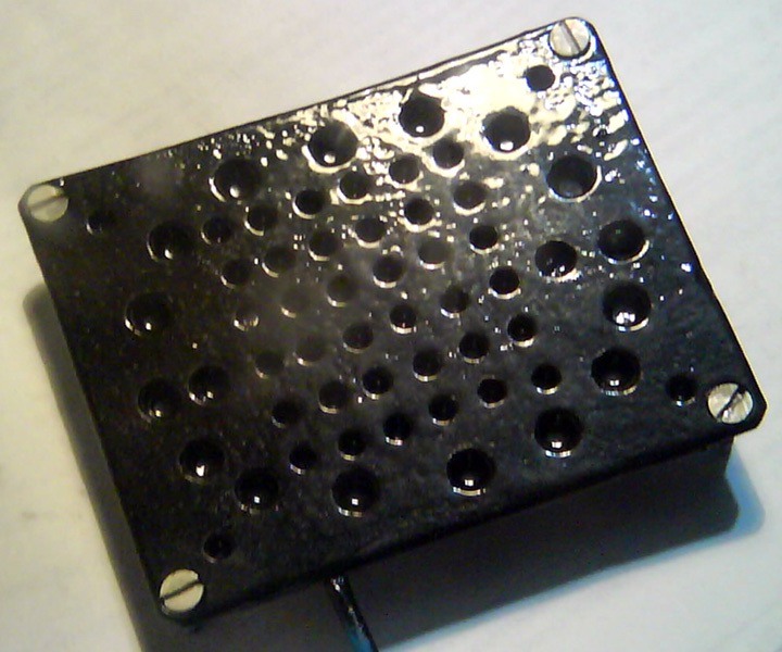

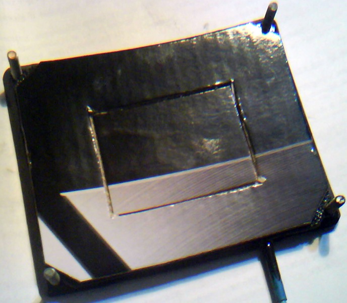

Сделал вчера нужную штуковину для материнки. Да и на остальные матери с bga очень даже желательно, как я понял.
Основение - сделал с металла...с тройки. Для облегчения можно насверлить отверстий рисунком или как-то еще. Далее, советский хб дермонтин и потом мягкий коробочный картон. Дермонтин к металлу на цианокрилат, потом всю конструкцию лаком хомирайт(кроме хб слоя) и картон к хб на оргстекло растворенное в ацетоне. Т.к. текстолит был уже подвыдавлен малость, пришлось по центру, картон сделать в один слой, а края вогруг - придавить. Вся конструкция по толщине получилась 6 мм. Материнка садится в системник почти в притык пластиной к основанию - поэтому винты крепления с потаем. Хотя если метал двойка или полторушка, то можно и обычные.
