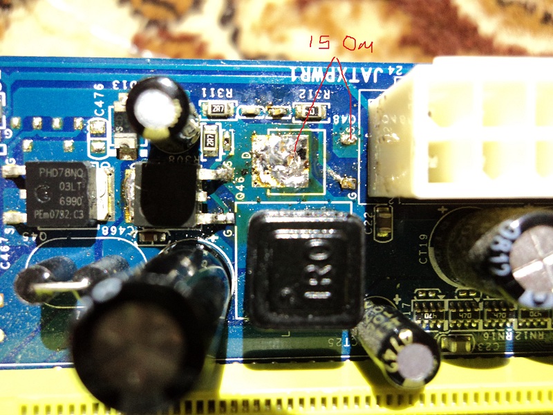

Транзисторы, те которые выпаяли, проверили, в норме?
Q46 и Q48 в норме. Но там где должен стоять Q48, на самой плате между D и S, звонится 15 Ом. это так и должно быть?
А как проверить ШИМ памяти FP6321? Схему нужно собирать?

Имелась ввиду FP6137. Простите что ввел в заблуждение.

Может и должно, но Q46 у вас не
память тоже вытащена. Значит 15 Ом это может
maco , согласен, я имел ввиду измерение
Память, надеюсь, тоже вытащена? P.S. У себя на рабочих
без проца тоже самое и те же цифри
Дык измерьте без процессора и не смущайте

1 нога FP6137A связана с (D) через резистор

Звоню на диапазоне "проверка диодов" Батарейка свежая, при замыкании

Q48 S и место 1-ой ноги FP6137A звонятся
Ясно что убитая - третья 10 Ом. Транзисторы,
микруху выпаял, и уже на плате замерил сопротивление

Маркировка микросхемы FP6321 замеры показали следующие напряжения: выкл/вкл 1 нога

Выпаивайте FP6137A - скорее всего уже сдох.

Выясняйте, почему на него идет +5 В вместо

1 - должно быть 1,8В 2 - земля, все
