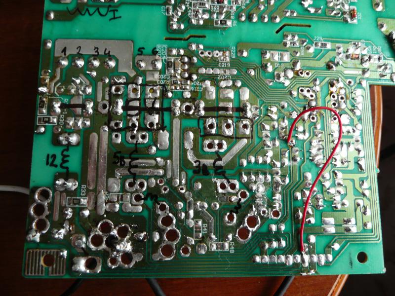

Я сфотографировал плату со стороны дорожек. Указал диодные
Я сфотографировал плату со стороны дорожек. Указал диодные сборки и дросселя. Толстые линии, это перемычки. Слева над дросселем 12в. стоят 2 параллельные диодные сборки. Их я не выделил.
На схеме показанной выше +5 соеденяется с 12в. обмоткой транса после ДСГ, а у меня на плате до дросселя, сразу к катодам диодов. Я так понимаю что мне тогда ДСГ от +5в. не нужно ставить?
Поставил диоды от +3 на место. Таже фигня.:(

  • Диоды стоят MBR3010. по справочнику он на 30А
  • Подозреваю, что если не ставить диоды в +5,

  • что такое ДГС - дроссель групповой стабилизации. Намотан
  • То есть мне надо поставить на место диоды
  • Не подскажу. Проще - восстановить диодную сборку +5
  • Так как мне правильно сделать? Просто соединить любой
  • Ну вот и разгадка. Смотрите схему http://www.rom.by/files/SUNNY_ATX-230.zip Обмотка +12
  • Я Вас обманул. Обмотка 12в трансформатора не звонится

  • Это не перемычки - резисторы. Можно выбросить. Можно
  • Просто закоротите выходы обоих каналов по +12 между
  • Да, Вы правы. Забыл сразу указать что обмотка
  • Посмотрите, как там +12 организован. Во многих блоках
