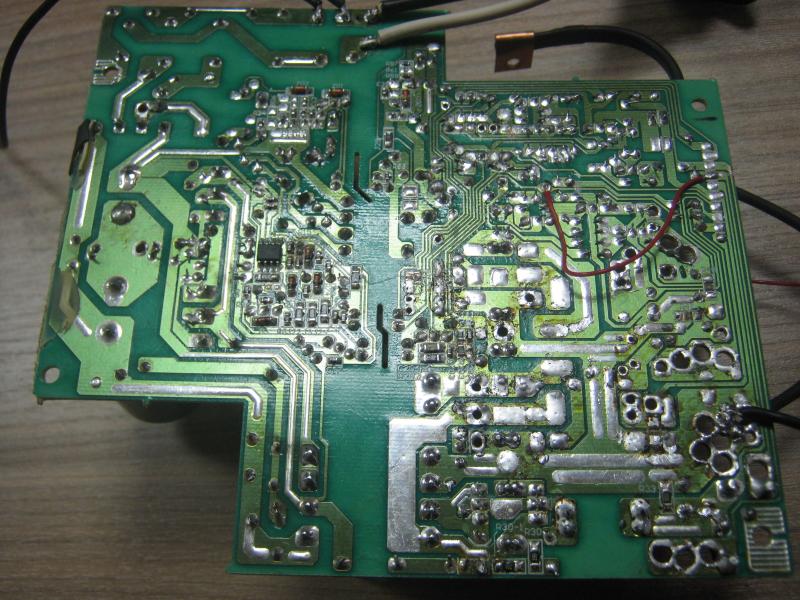

Лампочка у меня на 75 ват. В нагрузке только вентилятор. По схеме всё как Вы и сказали. Три оптопары. Примерно похожая схема rom.by/files/IP-P350aj2-0_ver.2_2.rar Активной коррекции мощности нет. второй вывод оптопары включения который нужно соеденить с землёй я сделал через выключатель. Если не замыкать его и включить питание на БП то лампочка чуть моргает при включениии. На выходе дежурки 5.06 вольт. Если замкнуть выключатель, то то лампа начинает моргать и на выходе дежурки напряжение тоже прыгает .
IMG_0185.JPG 100.39 КБ
IMG_0186.JPG 102.61 КБ

  • Я сфотографировал плату со стороны дорожек. Указал диодные

  • Ну вот и разгадка. Смотрите схему http://www.rom.by/files/SUNNY_ATX-230.zip Обмотка +12
  • Я Вас обманул. Обмотка 12в трансформатора не звонится
  • Я когда просто выпаял диоды и дросселя на
  • То есть, Вы там ничего не трогали
  • 1 нога оптрона подключена к +12в .
  • Выпаивание микросхемы не должно было приводить к такому
  • Это тебе в помощь: http://www.rom.by/comment/159938 Только вместо HL2 у тебя

  • Обрати внимание на 2ю оптопару. Ты ведь остальные
  • Лампочка у меня на 75 ват. В нагрузке
  • "лампа вместо предохранителя моргает и на выходе ничего
