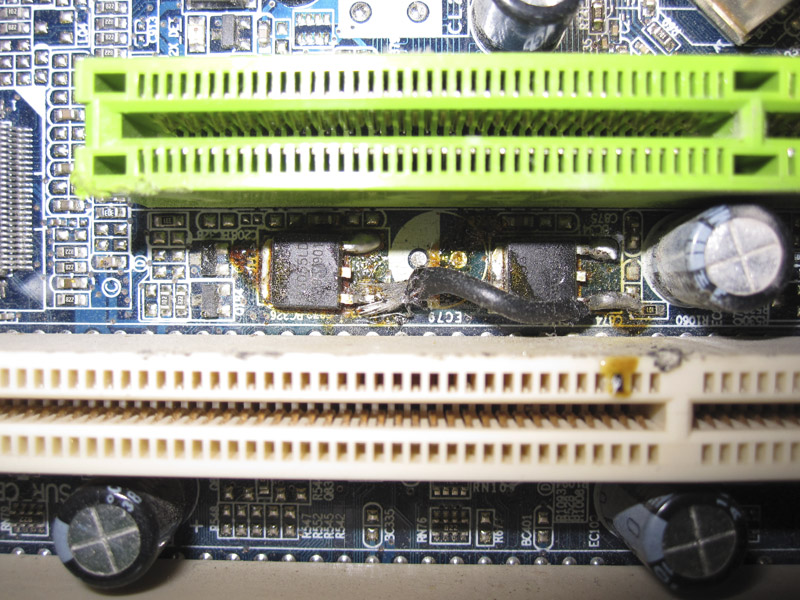

GA-8IG1000MK переодически отваливается клавиатура(решено)
Есть данная материнка, которую чуть больше полугода назад я купил, потому как нужен был комп а вариантов на новое железо не было.
Со слов продавшего мне человека мамку ремонтировали и действительно есть следы, да и какие, вот сами судите
Напряжение на транзисторах в процессе работы несильно скачет(и нечасто) в пределах 0,2 вольт вниз и вверх, но ниже 1,49V и выше 1,51V не поднимается(один раз кажется было 1,52V).
Все остальные напряжения в норме, электролиты в норме, сверх нормы ничего не греется.
У платы не было
