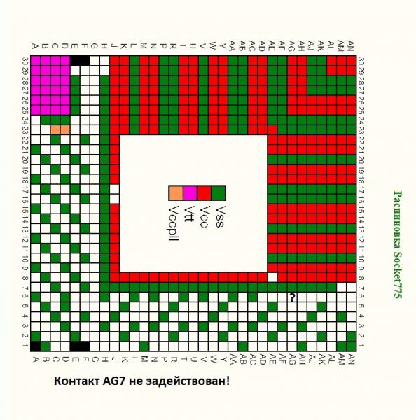

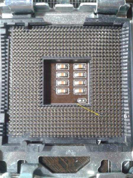

Пришла на ремонт материнская плата с диагнозом не стартует!При осмотре платы был обнаружен отломанный контакт в Socket процессора.Других дефектов не замечено.На плате все напряжения в норме но кодов нет.Посмотрев по расспиновке сокета отломанный контакт вообще не задействован.Так как больше причин в плате не замечено ,Я решил всё таки восстановить этот контакт и после этого плата благополучно запустилась и прошла все тесты!Теперь может кто нибудь объяснить в чём же дело,в неправильной схеме расспиновке сокета 775 или где тут собака порыла? /images/koloboks/superstition.gif
Если тупой автор даже не может указать номер контакта, то можно нагадать проблему в авторе :lol:.
Сам тупой!Я просто его покажу!
Вот он по пинауту-это AG7!
Прошу прощение AG6!
Белым цветом на схеме указаны не задействованные контакты насколько Я знаю
