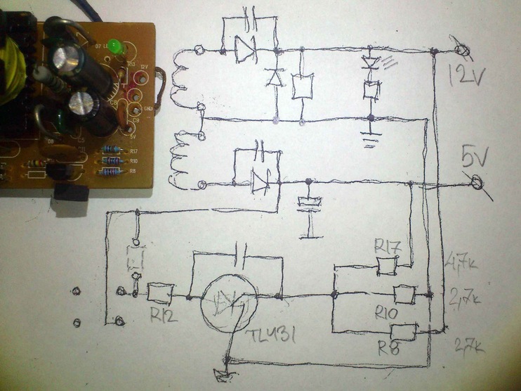

- Рабочий "Power Supply SPP26-12.0/5.0-1500", под нагрузкой 0.7A (лампочка 12в10ватт) с 12 вольт сваливается до 10, транс начинает верещать. Конденсаторы (на плате их 4 -по высокой после моста 33мкф400в, в отопаре 4.7х50в и по низкому 5 и 12 вольт 1000х10в и 1000х16в - заменил) по высокой три транзистора S9015, S9014 и силовой на радиаторе DFF 2N60, по низкой TL431 общается с "оптопарой". (хотел БП использовать вместо сгоревшего для модема интеркросс, на котором написано 12в500мА).
- Выяснил, проседает напруга на 12вольтах, потому что нет нагрузки на 5 вольт(нагрузка 10ом кипит,лампочку вешать смешно, но если нагрузить оба плеча, то всё ОК).
- Подскажите как уговорить 5 вольт что-б не вмешивались в 12 вольтовую половину.
(острота мозгу и память хромают :(, отстал и не хочется спалить . . ближайший радио-магаз в 110 км)
Номиналы R8, 10, 17 (не выпаивал) по максимальному показанию тестера (полоски на резисторах . . или я в цветах ослеп(что сомнительно) или от балды нарисованы)
схему (низкой части) срисовал
з.ы. забыл на схеме кондёр 1000х16в сглаживающий на 12вольтовом плече нарисовать
Нда, думать автору явно сложно :D.
ООС в текущем случае использует оба выходных напряжения. А вам нужно использовать для ООС только одно :). Номинальные значения отлично пересчитываются.
ну так напишите, что убрать, что увеличить, нарисуйте правильно(если стесняетесь здесь раскрыть секрет, то в личку).
Уже написал :). Если у вас не хватает ума, чтобы понять написанное, то это ваши проблемы :D.
Секрет давно раскрыт - в учебниках, например :D. Хотя для тех, кому лень читать и думать, это до сих пор является секретом :lol:.
Сказочник - если ты вот здесь, в течение 10 минут,не выложишь решение, то ты . ..ТРОЛЬ.
-Если поможешь, посчитаешь, Я ИЗВИНЮСЬ !!!
- ФОРУМ, Вы все СВИДЕТЕЛИ
Автор до сих пор не сумел прочитать документацию на единственный регулятор в схеме :lol:.

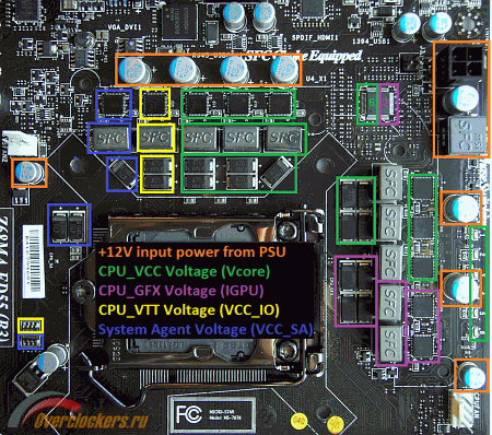

Для питания процессора на MSI Z68MA-ED55 используются четыре напряжения:
- CPU_VCC Voltage (Vcore);
- CPU_GFX Voltage (напряжение на встроенном графическом ядре);
- CPU I/O Voltage (VCC_IO, оно же CPU_VTT);
- System Agent Voltage (VCC_SA).
Приведу схему с расположением компонентов, ответственных за формирование этих напряжений:
Для напряжений Vcore (шесть фаз) и CPU_GFX (две фазы) используется uPI Semiconductor uP1618, перемаркированный как UT257, а для напряжений VCC_IO и VCC_SA – ON Semiconductor LM358. В качестве микросхем DrMOS для всех этих четырех напряжений используются Fairchild FDMF6705V.

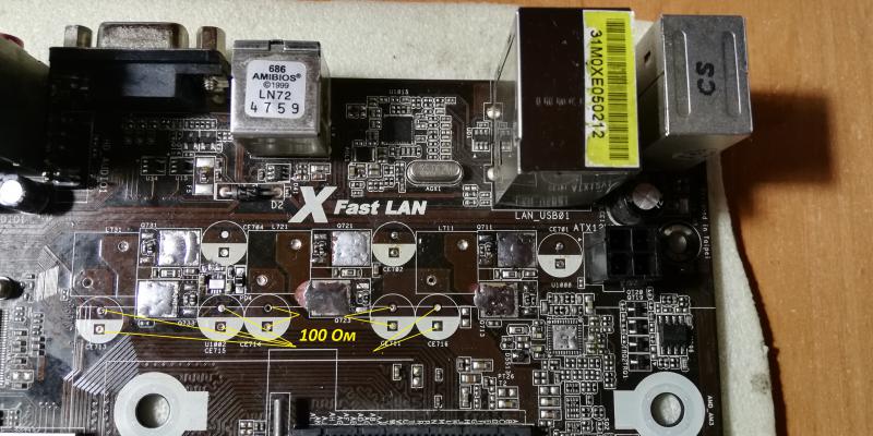

Помогите определить драйвер!Скачал даташит на RT8841,в его схеме используются два RT9619 а здесь по ходу RT9611A надпись на драйвере 02 но не вижу знака =.Между дрейном верхнего плеча +12v и 4 ногой данного драйвера стоит сопротивление 2R2 .При включении даже без процессора мать запускается и на этом резистор увеличивается сопротивление и так постоянно при установке нового.Что на старом драйвере он был почты в обрыве что на новом!При нагрузке вижу разницу по питанию фаз 1.36v/1.4v/1.4v ,при проверке Memtest 86 черный экран.Выключаю ,проверяю резистор 2R2 и снова обрыв.Что не так,почему сгорает данное сопротивление?Драйвер менял,шим процессорный менял,транзистор верхнего плеча менял +12v.всё равно он сгорает.
Между ножками конденсаторов 820мкф 6.3v всего 100 ом и после снятия всего преобразователя ,ничего не изменилось!
Запаял,запустил и БП ушёл в защиту!Резистор не сголел а вышел из строя шим процессора RT8841!Какая то напасть!
