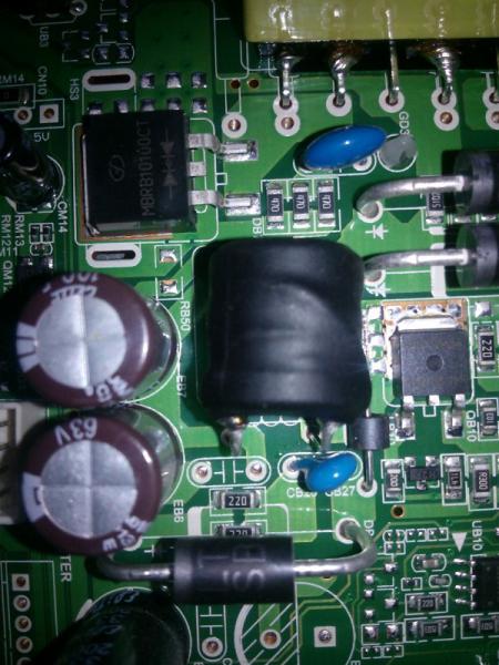

Конденсатор-мутант :):
Может кто то сказать это может быть из этого бочонка? (Кондер лежачий)

Слышь, БП, чё ты за гнилые понты мне тут лепишь :):
Бп делюкс dlp-21d не включается.
Не могу догнать где понт ?
[hr]
От каждого по способностям, каждому по потребностям :):
напряжение на обоих кондерах по 135 вольт.
-очень мало. А сколько в розетке ? Надо порыться.
С каждого 135 вольт, общий 330 вольт.

9 лет 6 месяцев назад
Чемпион по прыжкам в обратную сторону :):
Без процессора на катушках возле сокета:
R60(1)-1,7В ; обратно прыгает от 0,14В до 6,5В
R60(2)-1,2В ; обратно прыгает от 0,14В до 6,5В
R60(3)-0В ; обратно прыгает от 0,14В до 6,5В (в цепи с ней расположены 3 мосфета-выпаяны\проверены-исправны остальные еще не смотрел)
С процессором:
R60(1)-0В ; обратно 7В
R60(2)-0В ; обратно 7В
R60(3)-0В ; обратно 7В
