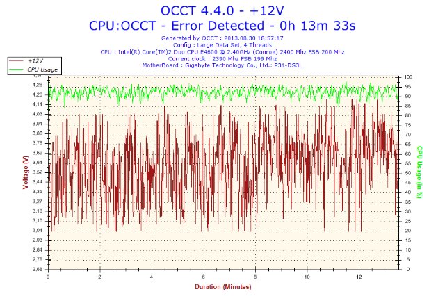

Жуткая проблема :):
к примеру на графике
проблемы с подачей напряжения 12V - что является источником проблемы?
